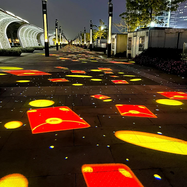

Tu obowiązuje IP65, a w najmniejszych modelach IP67. Deszcz, śnieg i mróz nie mają znaczenia. Zakres mocy sięga 600 W w standardowej ofercie i 1200 W w konfiguracjach specjalnych, przy jasności do 66 000 lumenów — tyle potrzeba, żeby obraz był czytelny na oświetlonej latarniami ulicy. Więcej na stronie projektorów zewnętrznych.
