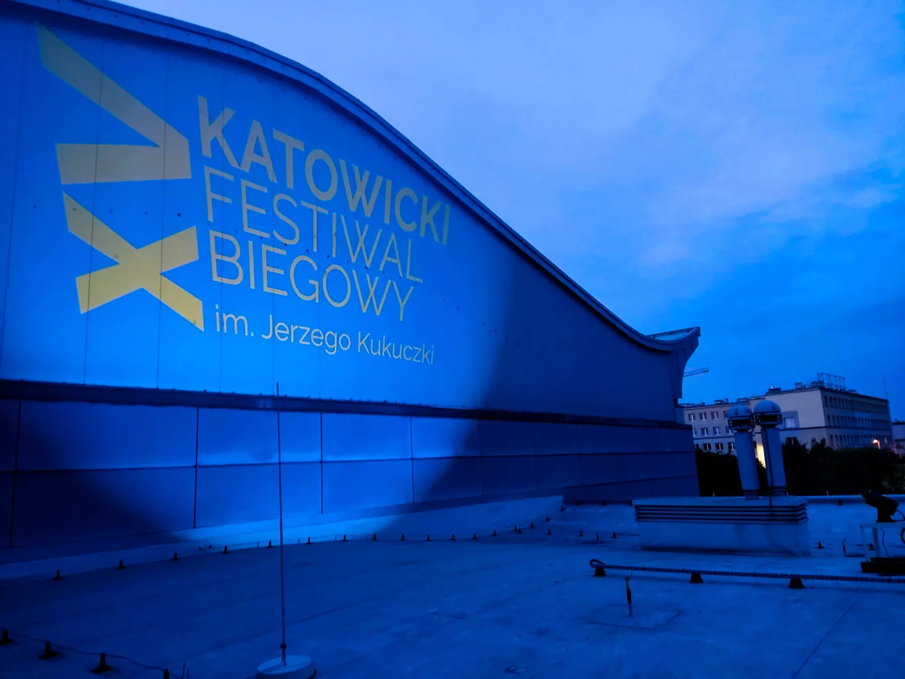

GOBO sklíčko je okrúhly prvok zo skla alebo kovu, na ktorom je nanesený vzor — logo, erb, nápis alebo ľubovoľná grafika. Vložené do projektora vytvára spolu so zväzkom LED svetla ostrý, zreteľný obraz na ľubovoľnom povrchu.

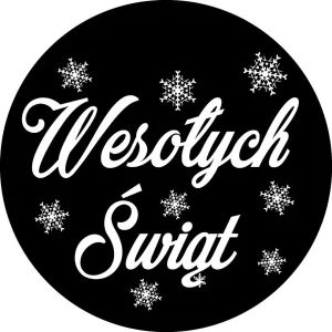

GOBO sklíčko s nápisom Veselé Vianočné sviatky a motívom vločiek, jednofarebná verzia

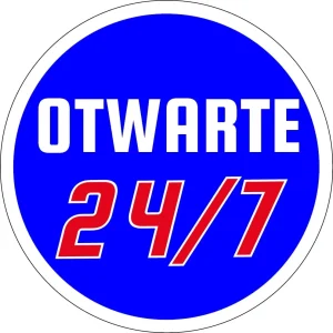

GOBO sklíčko s nápisom Otvorené 24/7, dvojfarebná verzia
Otvorené 24/7

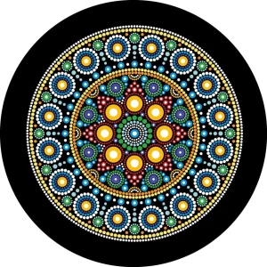

Sklenené — viacvrstvové
Grafika sa nanáša na špeciálne sklo odolné do teploty 500°C. Umožňuje plnú farebnosť, plynulé prechody aj fotografiu. Túto verziu si objednávajú na erby, vianočné motívy a viacfarebné logá.
